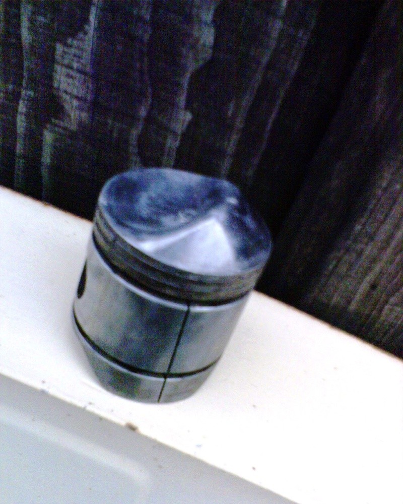

Message par mecazen le Ven Juin 17 2011, 16:43
AH AH!!!
J'ai retrouvé une photo prise avec mon portable d'époque lors du démontage!!
On a pas les mêmes bombages! lol!
