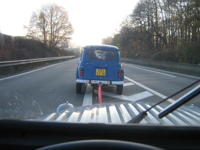

Message par tintin0203 le Lun Fév 27 2012, 10:30
photo du moteur juste avant démontage
rapatriement en tire deuch
démontage fait
