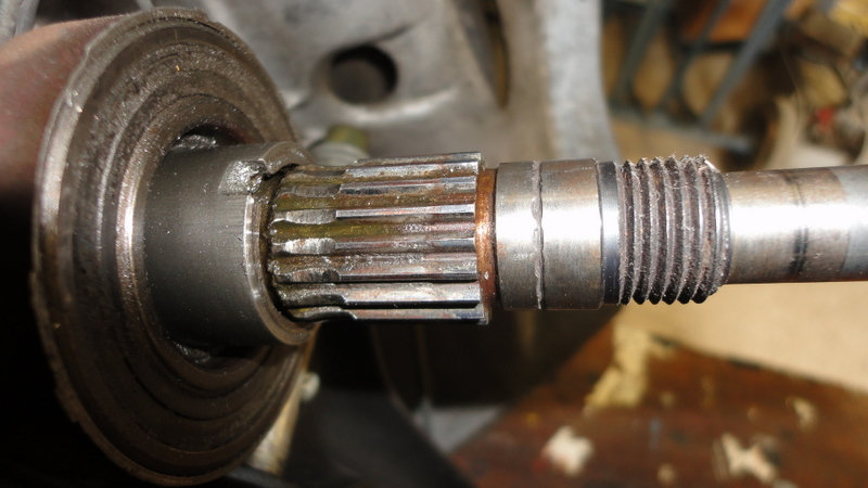

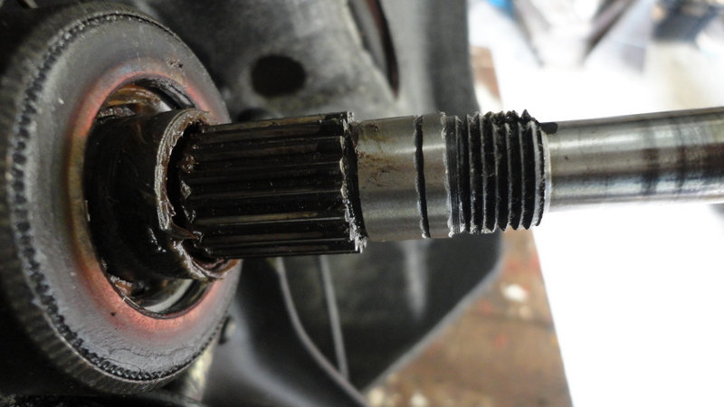

un truc simple et visuel pour identifier les boites de vitesses!
Sur l'arbre primaire, l'arbre qui s'accouple au volant moteur, entre le filetage et les cannelures on a:
rien 2cv6
1 cercle coté boite méhari ou AK400
1 cercle coté moteur dyane; ami6/8; acadiane
2 cercles 2cv4
2cv6
méhari ou AK400
2cv4
me manque la quatrième boite si vous avez la photo!!
rien 2cv6
2 cercles 2cv4
2cv6
méhari ou AK400
2cv4

Alors je complète
Dyane 6 1974
Méhari octobre 1969
Dyane 6 1974
Méhari octobre 1969
