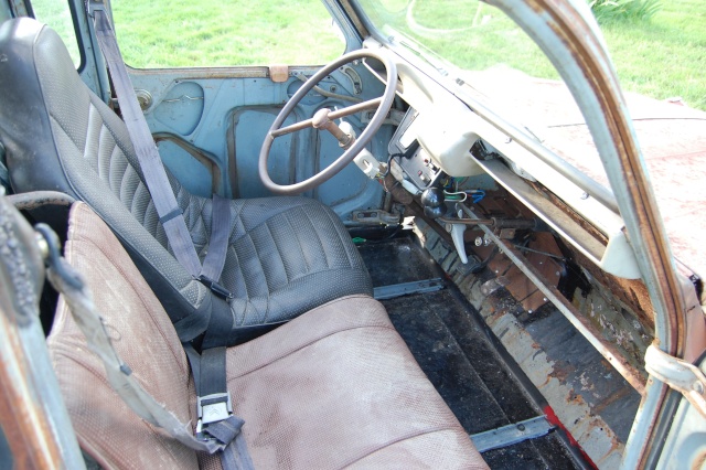

le poste de pilotage
l'intérieur, il manque juste le petit compteur de spécial, et le semi baquet de simca rallye que doit me filer tonton zen!

les sièges sont montés, fixés! j'ai même mis des ceintures dessus (la carte grise de cam que je mettrais dessus n'en a pas besoin mais bon!)

l'intérieur est "finalisé" les poignées de portes sont remontés, les sièges sont la, le compteur aussi...

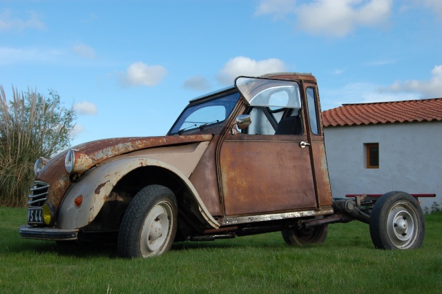

bon depuis le temps j'ai bien avancé!!!
j'ai quasi fini!
il reste quelques détails a peaufiner!
et roulez jeunesse!
