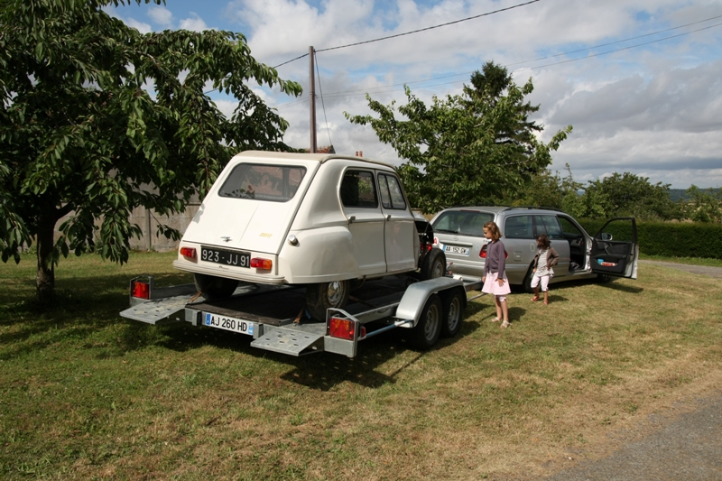

La voici sur le plateau chez des amis sur la route.
130 tout le long de l'autoroute sans problème. A chaque péage arrêt pour vérifier si tous est bien attaché, il y a pas eu de problème.
Aussitôt arrivée, aussitôt démonté.

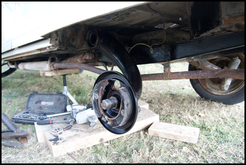

Redémarrage sans aucun problème. Ça roulait tranquillement dans mon terrain, mais j'attendais de vendre une autre Dyane pour avoir le financement pour terminer sa remise en route... En attendant, réfection des freins arrièrent en faisant un simple nettoyage ! Si, j'ai quand même changé les coupelles de cylindres de roues, et acheté un maitre cylindre neuf, mais c'est tout. Il faudrait que je songe à changer les flexibles caoutchouc arrières.

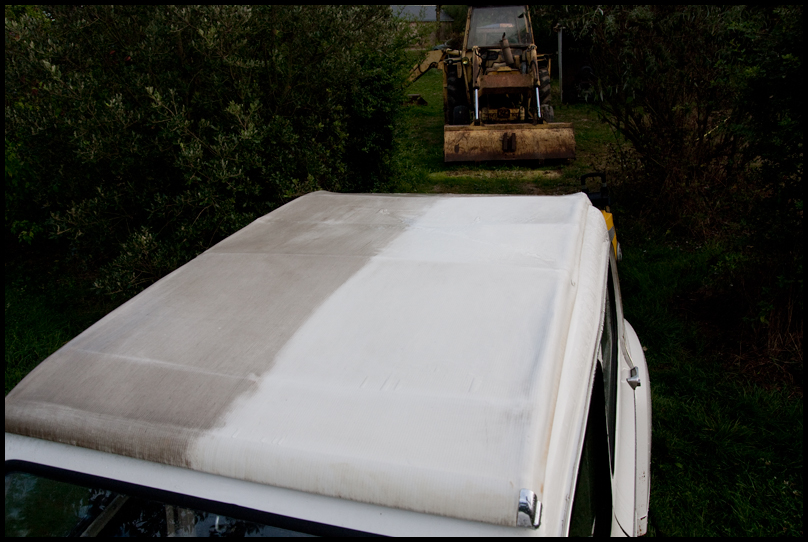

Nettoyage de la capote...
Astiquage au Mirror !

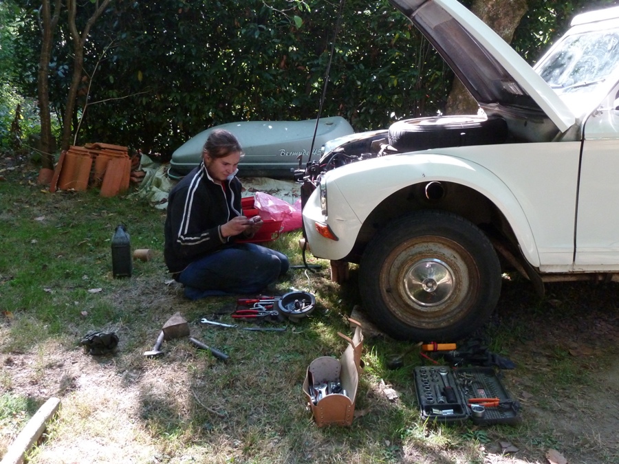

Grosse panne: le radiateur d'huile a dégager. Changement sur place en 3h. Heureusement que cette 2CV était là, car c'est en m'arrêtant que j'ai vu des goutes d'huile sous la voiture...
