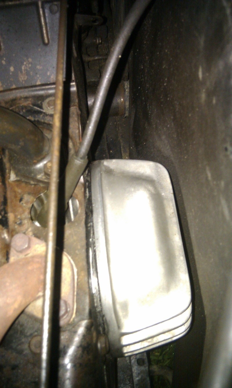

Ça fait très longtemps que je n'étais pas repassé, on a du mal à être partout !! Je vous mets quelques photos des ingrédients du moteur qui me sert tous les jours maintenant !
Le kit 500:
Bloc moteur et culasses passés aux ultrasons, culasses rectifiées:
Le mécano est prêt à être remonté après une grosse galère au niveau de la bague arrière du vilo...celle qui était sur mon vilo neuf était une bague de 2 CV 4, je me suis mis en quête d'une bague neuve tant qu'a faire, une seule boite en fait, MCD., j’achète donc une bague neuve en cote d'origine sauf que la fameuse bague est immontable sur le vilo, gros doute, je mesure et je remesure y a pas photo!
Je téléphone chez M..A : Non monsieur, ce n'est pas possible...moi je te dis que si, mais non, mais si, mon vilo est neuf d'époque, encore estampillé Citroën...ah bon !! Mais vous savez des pièces comme ça, plus personne n'en a, nous on a fait faire nos bagues pour des vilo d'origine qui ont 50 ou 100000 km...Ben c'est pas en cote d'origine alors !! mais si, mais c'est pour des vilos qui ont tournés (???!!!) Grrrrrrrrr !!!! Bon, rappelez moi la semaine prochaine, je vais voir avec la boite qui nous les fabrique pour voir si ils peuvent vous en faire une aux bonnes cotes.
Une semaine et qq plus tard : Ben non, ils ne veulent pas en mettre une seule en fabrication...vous n'avez qu'a me la renvoyer et quand j'aurais le temps, je la mettrais dans le tour et avec un papier de verre sur un manche à balais je la rectifierais (non mais je rêve !!! )...ben heu, y a pas une autre solution ? Non, comment croyez vous que les vieux ils faisaient avant...(!!) ... y a quand même des jours où tu te demandes si on se fout pas de ta gueule !! Total, je suis allé chez mon préparateur moteur pour le faire faire, même à prix d'ami, ça m'a coûté 20 € de plus... en tout une soixantaine d'euros juste pour la bague
Apres tout ce temps perdu, on installe tout ce beau monde dans le carter.
Vilo neuf, AAC de 21cv et pompe à huile neuve...
J'avais oublié un détail, les axes de culbu après en avoir démonté un sceau, on choisis parmis les meilleurs...c'est quand même pas beau, mais je n'ai rien d'autre !
Mon aide remonte tout ça
On en voit le bout...
Radiateur d'huile neuf, témoin de pression d'huile accessoire des années 50/60...
Cache culbu à ailettes que l'on avait fait refabriquer il y a quelques années avec des copains...
Résultat des courses, même monté avec une pipe et un carbu d'origine d'AZAM, il y a de l’amélioration, une vitesse de croisière de 90/100 km/h au GPS qui est atteinte avec une certaine aisance et du couple à bas régime, c'est très agréable à conduire. Par contre je ne pense pas que j'ai gagné beaucoup en vitesse maximale et de plus je ne cherche pas à l'atteindre pour préserver mon moteur, je n'ai pas dépassé le 110...
